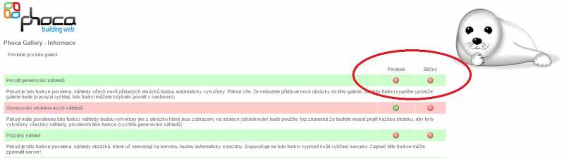

Zdravím Vás,
mám problém. Joomla mi nechce povolit generování náhledů. Nemůžu najít postup jak toto generování povolit.
Co se týče Joomly jsem začátečník, tudíž se v tom moc nevyznám. V příloze posílám náhled.
Děkuji moc za jakoukoliv radu.

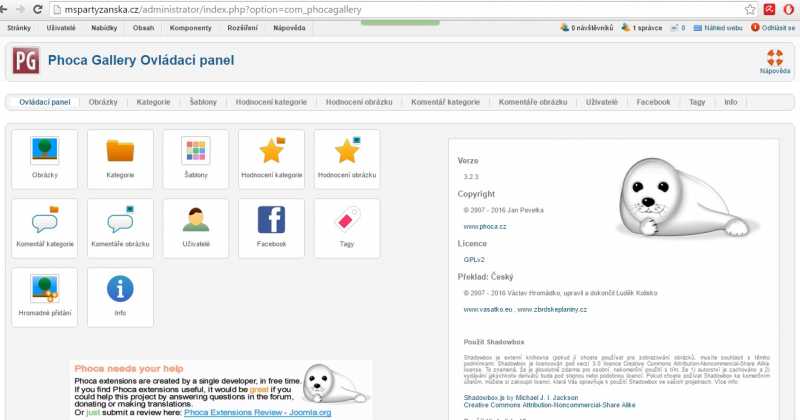

od Roman
Odpověď od Roman v tématu Jak povolit generování náhledů
Přijdu si trochu jako blbec, bohužel tam nikde nevidím možnosti
22. kvě 2016 23:35 - 22. kvě 2016 23:39 #127051
Odpověď od Ernst v tématu Jak povolit generování náhledů
phoca gallery - ovládací panel - možnosti (vpravo nahoře vedle nápovědi)
Máte tam starou verzi phoca gallery. Aktualizujte na 4.2.2,
joomlu máte jakou verzi?
- Příspěvky: 2635
23. kvě 2016 11:06 - 23. kvě 2016 11:08 #127052
Odpověď od H13 v tématu Jak povolit generování náhledů
Vypadá to, jak by jsi nebyl příhlášenej jako super user (administrator) a možnosti (Options) se ti nezobrazují, protože prostě nemáš dostatečný práva měnit nastavení komponent. Zkus se přihlásit jako Super Userbohužel tam nikde nevidím možnosti
Teď už na verzi 4.3.0 ( i když podle screenshotu to vypadá na Joomlu! 2.5, takže tam na verzi 3.2.8 )Aktualizujte na 4.2.2
