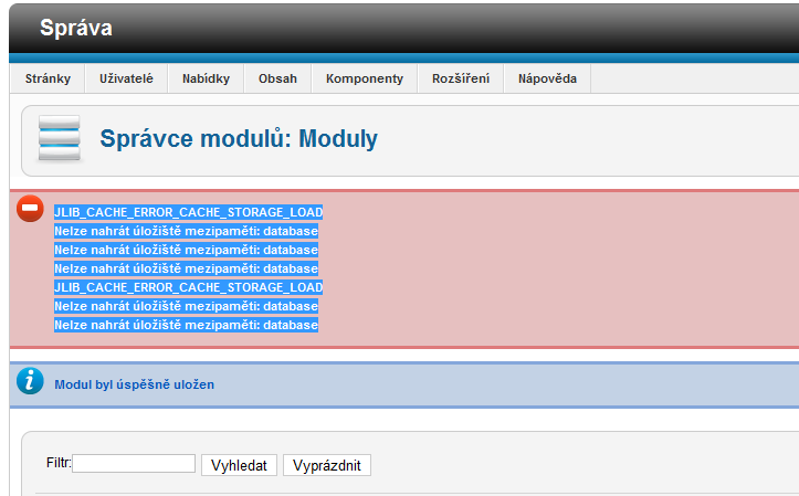

Dobrý večer.Když jsem přesunul offline instalaci na hosting začalo se mi ukazovat toto na strankach i v adminu

a jeste dodavam ze vse je najednou anglicky

Jak jste kopíroval soubory? Pomocí TC?
Joomla nemá přístup ke složkám a souborům. Zkontrolujte Stránky - Systémové informace - Systémové informace - Práva složek

aha nelze zapsat..co s tím??

To jsou buď problémová oprávnění, nebo vlastnictví složek a souborů. Je to hostingem.
Můžete zkusit změnit CHMOD, zapnout FTP vrstvu Joomly. Nebo soubory a složky vymazat a nakopírovat pořádně, tedy zabalené v ZIPu a rozbalit až na serveru... Dobrá volba se jmenuje Akeeba Backup + kickstart.

akeeba mam zabalený soubor v tom jejich formatu ale nevim jak rozbalit

nahrát "zabalený soubor akeeba" na server, k němu nahrát kickstart.php , zadat www."váš web"/kickstart.php a řídit se pokyny na obrazovce

Rozbalíte a zprovozníte pomocí kickstart
www.akeebabackup.com/download/akeeba-kickstart.html
Jak, najdete ve videu: www.akeebabackup.com/videos/1024-ab04.html
Je to velice jednoduché a spolehlivé...
