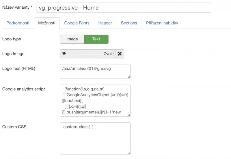

řeším nekvalitu log a jejich komprimaci šablonou, pracuji běžně s png, ale ne vždy mají loga ostré hrany a jsou bez rastru. Nekdo tvrdí, že je možné pracovat s formátem svg, který je v křivkách, ale prý je defaultně Joomlou zakázaný a pokud se soubor dostane do databáze tak jedině přes FTPko a implementuje se pomocí kódu do stránek. Vím, že to funguje, protože jsem to na vlastní oči viděl, jen nevím kde mám v hlavičce šablony napsat ten script a hlavně jaký .-)
v příloze posílám screenshot z adminu, snad mi někdo pomůže

upřímně jsem začátečník, takže jsem ho dostal do cílové složky (není to zrovna image) ale při výběru ho fyzicky nevidím, napíšete mi někde script, který bych umístil do textového pole pod ním? viz screenshot, co jsem posílal, díky

Já si myslím, že zrovna Logo Text (HTML) je pro trochu jiné účely.
1. v administraci Joomly Ovládací panel - Média - tlačítko Možnosti (vpravo nahoře) doplňte na záložce Média: Povolené typy souborů a Povolené typy obrázků o typ svg a Povolené MIME typy doplňte o image/svg+xml
2. klikněte na tlačítko Uložit a Zavřít
3. v Média klikněte na Nahrát a nahrajte váš gm.svg do složky images
4. v nastavení varianty šablony obrázek vyhledejte nebo zadejte cestu k obrázku (images/gm.svg) do Logo image
5. nové nastavení šablony uložte a vyzkoušejte
Netuším v čem vidíte nějaký problém. Obrázek jako obrázek.

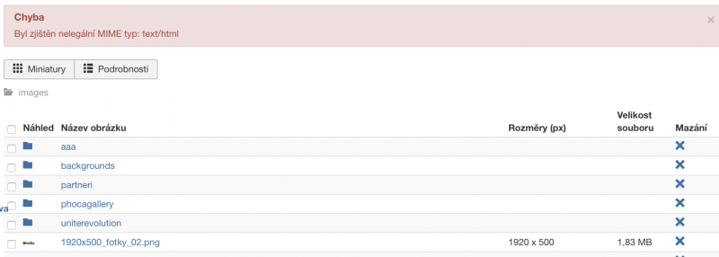

ještě než se veřejně prohlásím za vola, posílám printscreen, který mi po všech úpravách hlásí, že je chyba ještě jinde

omluva snad teď už .-) toto je chybové hlášení přes webové rozhraní, když ten soubor fyzicky nahraju na FTPko tak není vůbec vidět, tak už nevímBong napsal: Nějak tu chybí ten printscreen
03. dub 2018 23:30 - 03. dub 2018 23:33 #135005
A to se objeví kdy? V jakém okamžiku?
A ten svg jste si vytvořil jak? Obsahuje co?

03. dub 2018 23:45 - 04. dub 2018 05:57 #135007
Vytvořte si svg:
a vyzkoušejte. Pokud byly splněny VŠECHNY body, které jsem psal (třeba o kopírování přes FTP jsem nic nepsal), musí to fungovat.
Jedině pak, že je formát vašeho svg, které vytváříte, je s nepovoleným MIME typem: text/html

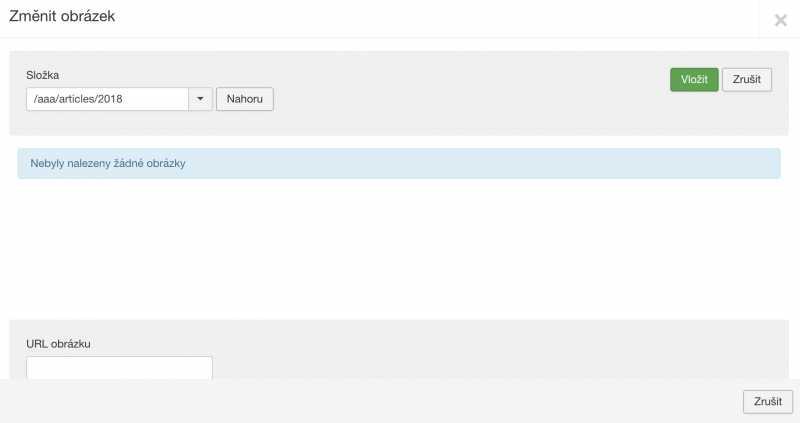

Tak je tam nějaká záhada, už jsem tam ten soubor nahrál, ale musel jsem ho přeuložit ve Photoshopu, prokazatelně tam je, protože když jsem v médiích a snažím se ho smazat, vidím ho, pokud ovšem otevřu šablonu a chci změnit záhlaví, nevidím ho, viz screenshot....
už jsem z toho na prášky, dělám to druhý den .-( mrknu se na to ještě přes Windows. pracuju na Macbooku, ale jinak fakt nevím .-(

Odpověď od zpetr
pokud vám Joomla (nebo Bong) řekne, že jde o nepodporovaný MINE type tak jej media nezobrazí. S ovocem nebo Widlema to nemá nic společnýho.

04. dub 2018 22:40 #135031
Zkusme to shrnout...
SVG vlastně není obrázek, Joomla se k němu bude chovat (pokud to povolíte) jako jiným souborům, které nejsou obrázky.
Jediné co můžete udělat je, že si nastavíte Media manager, aby bylo možné SVG nahrávat a případně v obsahu Joomly s nahranými SVG pracovat, jako s běžnými soubory. Tedy ne jako s obrázky!
Proto se vám v dialogu pro vložení obrázku (to je jedno jestli v článku, nebo v šabloně) žádný nahraný SVG nezobrazí. A právě proto jsem si dovolil do předchozího bodu 4 napsat: ...obrázek vyhledejte nebo zadejte cestu... Prostě to pole URL obrázku v dialogu vkládání k něčemu je.
