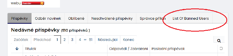

Ještě k překladu, ale to nespěchá. Já sám ty profily z Kunena nepoužívám. Používám profily z Community Builder. Našel jsem tam nepřeloženou záložku ohledně BANŮ viz foto:
25. kvě 2022 16:50 #146386
Našel jsem tam nepřeloženou záložku ohledně BANŮ ...
Překlad opraven, nakonec tam toho bylo ještě více k úpravám.
