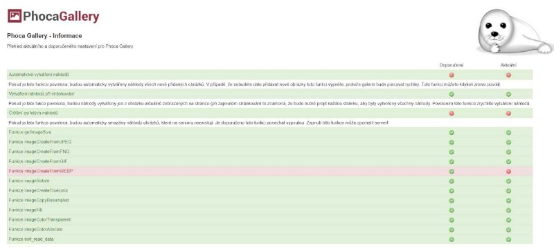

Nemám zaplou funkci "imageCreateFromWEBP", nevím co to je a kde se to zapína.
Nemá někdo tip?
Nemá někdo tip?
02. zář 2019 10:37 - 02. zář 2019 10:39 #140613
Odpověď od H13 v tématu Nové vytvoření nadhledů Phoca Gallery
Ahoj, webp je moderní formát pro obrázky (alternativa k jpg,png,gif). Pokud tento formát nepoužíváš, neměl by to být problém.

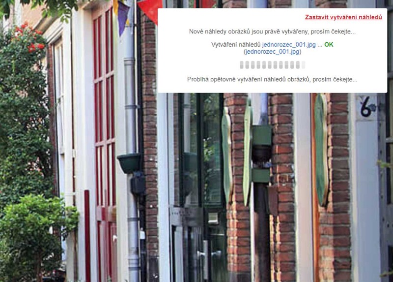

02. zář 2019 13:25 #140627
od Koudy
Odpověď od Koudy v tématu Nové vytvoření nadhledů Phoca Gallery
02. zář 2019 13:31 #140628
Ten redirect je správně (to probliknutí nahoře vlevo v prohlížeči). Funguje to tak, že Phoca Gallery vždy dělá náhledy pouze k jedné fotce a poté se redirectem přesune na další (protože není možný udělat náhledy všech fotek najednou, pracuje se vždy s jednou).
Standardně to funguje tak, že se udělá náhled dané fotky a přesune se redirectem na další kolo (v tom se zjistí, že náhled s předchozí fotky je už hotovej, takže se de na další obrázek, a takhle to funguje až se vytvoří všechny náhledy nebo všechny náhledy na stránce pokud je zapnuté "pagination thumbnail creation")
Jak jsem psal výše, vypadá to na nějakej problém s předáváním informací ohledně už vytvořených náhledů :idea:
