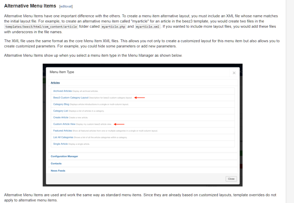

V joomla 3 šlo udělat alternativní menu item, viz
docs.joomla.org/J3.x:Layout_Overrides_in_Joomla
Jak to samé mohu udělat v joomla 4?

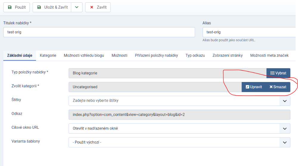

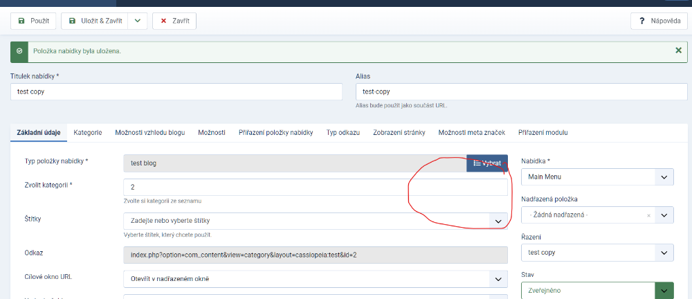

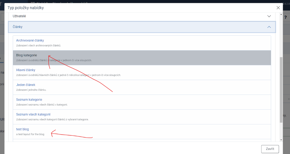

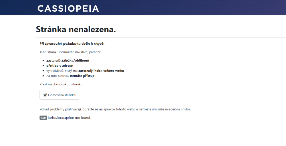

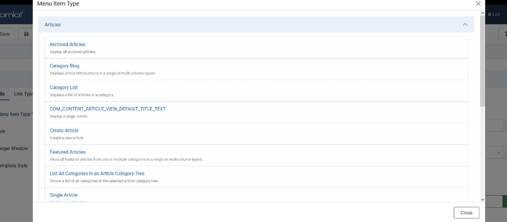

06. bře 2023 19:20 - 06. bře 2023 19:29 #148022
Odpověď od Ernst v tématu Alternative Menu Items
ano až sem to funguje, ale dál už ne
znovu jsem si nainstaloval poslední joomlu 4 a jedu jen na cassiopee
V nabídce mám taky další typ menu
ale pokud zvolím originální layout vypadá to správně
když pak zvolím tu kopii je již něco špatně:

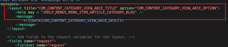

to cony:
v xml souboru je to takto:
když pak tu poločku menu zobrazím ve frontendu, napíše to chybu:
nikde se mi nedaří nic vygooglit a mám docela problém
to cony:
<layout title="test blog" option="test_blog">
<help key = "test" />
<message>
<![CDATA[a test layout for the blog]]>
</message>
</layout>

06. bře 2023 21:53 #148023
Odpověď od Cony v tématu Alternative Menu Items
Tam bude problém až dál v XML, v parametrech, je to vidět už na tom screenshotu z administrace, nezobrazí se tam správný edit. Zkus si přesně odkopírovat originál XML a jen v něm změnit ten název a popis layoutu. Určitě to bude nějaká šablona přebraná z 3ky a chybí tam minimálně addfieldprefix.
S tím layout jsem myslel něco jiného, je to pole article_layout, ale to ovlivňuje až layout po rozkliknutí článku, to jsem napsal zmatečně.
Mimochodem, existuje kategorie s ID 2 a je opravdu zveřejněná a patří komponentě com_content?
Jinak na ladění chyb samozřejmě ideální n3t Debug

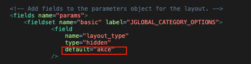

06. bře 2023 22:51 - 06. bře 2023 22:51 #148024
Odpověď od Rudolf v tématu Alternative Menu Items
Jak píše Cony,
nestačí jen překlad titulku, ale je třeba správně nastavit layout. ten je dále v XML v parametrech a není vidět v administraci protože je to hidden položka.
A nezapomenout na všechny 4 typy PHP:
templates/t4_blank/html/com_content/category/akce_children.php
templates/t4_blank/html/com_content/category/akce_item.php
templates/t4_blank/html/com_content/category/akce_links.php
templates/t4_blank/html/com_content/category/akce.php
templates/t4_blank/html/com_content/category/akce.xml

07. bře 2023 09:55 #148026
pánové děkuji
chyby byla opravdu v tom xml souboru.
přestože bych mohl přísahat, že jsem tam zkopíroval originální, byl špatně parametr
takže teď to běhá
stejně začínám uvažovat, zda na tyto změny není lepší udělat subšablony než duplikovat položky menu?
jaký máte názor
addfieldprefix="Joomla\Component\Categories\Administrator\Field"
takže teď to běhá
