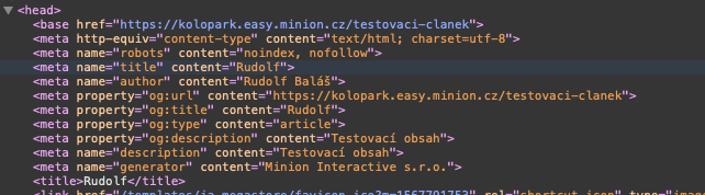

Já nejsem programátor, ale zkusil jsem podle této logiky postupovat a našel jsem tohle:
K2 item generuje
- metatitle
- title
- a pozor, také og:title
Tyto informace by se podle správného programování měly generovat na několika místech, ale nejlépe ve view.html daného zobrazení.
Pokud se bavíme o zobrazení (view) ITEM, je třeba tedy hledat zde:
Zde najdete všechny potřebné kódy pro to aby jste stávající titulek položky vyměnil za svůj vlastní (například za obsah dodatečného pole),
TITLE:
Najdete od řádku 357 == // Set page title
Nejprve do parametru renderovaného dokumentu přidáte titulek pomocí příkazu set (zde např.):
aby jste ho následně definoval do dokumentu jako titulek:
METATITLE
Najdete od řádku 397 == // Set metadata
OG:TITLE
Najdete od řádku 456 == // Set Facebook meta data
Ukázka:
kolopark.easy.minion.cz/testovaci-clanek
mě je to jasné od začátku, ale logika Vaše je špatná.
Joomla poskytuje jen framework a zobrazuje to co má každá app/modul/plugin naprogramované.
Vypínat její základní funkce je nesmysl.
K2 je jen malý pidižvík co se v Joomle používá, takže správná logika je přeprogramovat K2.
Já jsem po Vás chtěl URL a informaci, že Joomla ve spojení s K2 duplikuje title.
Protože se pořád bráníte, donutil jste mně nainstalovat si K2 a oveřit si, že mám pravdu.
Na položce item K2 se žádné duplicitní title nezobrazuje.
Takže není třeba hackovat Joomla, ale je třeba hackovat K2.
Pokud je komponenta správně napsaná, generuje sama informaci co se má do titulku vložit a joomla jen tuto informaci vezme a vyrenderuje.
No a pokud znáte funkcionalitu Joomla MVC (viz dokukmentace Joomla), jste již jen krůček od pochopení správné logiky a tudíž nalezení místa, co máte upravit.
K2 item generuje
- metatitle
- title
components/com_k2/views/item/view.html.php
TITLE:
($params->set('page_title', $item->cleanTitle);
$document->setTitle($params->get('page_title'));
METATITLE
OG:TITLE
Ukázka:

// c) nebo na základě URL a jeho parametrů se lze např. zeptat databáze, atd. atd.
$newTitle = "New Title";
$document->setTitle(htmlspecialchars($newTitle));
08. zář 2019 20:20 - 08. zář 2019 20:23 #140672
Odpověď od Ernst v tématu <t-itle> v kódu stránky
máš naprostou pravdu, že já jsem hledal co nejjednodušší řešení, ty uvádíš správné.
rád bych použil to tvoje, ale má to svá ale, kterým nerozumím a možná mi vysvětlíš.
To řešení v K2 (jak jsi zde psal), jsem si vyzkoušel a je to ok. Ale v tomto případě to musím změnit i v klasickém content (článcích) protože ty jsou na stránkách taky. A pak jsou tam i nějaké komponenty, které s title vůbec nepracují.
Jak tohle řešit?
Můj nápad byl to pro vše odstranit a řídit si title sám. V K a článcíchj si to doprogaramovat na jiných stránkách si title i description doplnit na stránky v modulu na hraném do head.
To H13, to co popisuješ, je super, ale bohužel takhle daleko moje znalosti nesahají, mohl by jsi mi to blíže vysvětlit?
dík
Jak tohle řešit?
dík
