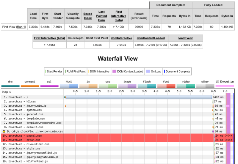

Dobrý den, mám dotaz k rychlost načítání webové prezentace "
zsvrch.cz/
". V prezentaci se nachází cca 2000 článků. Rád bych se optal, zda by mi někdo dokázal poradit, jak zrychlit načítání těchto stránek? mockrát děkuji

Není to spíš hostingem? tools.pingdom.com

díval jsem se na to trochu, ale nic, co by způsobovalo, že se stránka zobrazí až po šesti sekundách tam nevidím.
Udělejte prosím jeden pokus.
Založte si na endora.cz bezplatnou doménu třetího řádku a stávající web tam zkopírujte (doporučuji akeebu)
Když to tam také bude tak pomalé, můžeme to začít řešit

6 sekund na First Byte je totální nesmysl.
My máme na náročných eshopech kolem 200ms.
Může za to hosting nebo renderování (rozuměj nejprve spočítání co je na stránce za data a pak vykreslení prezentace).
Pokud se stránka při vypnutí článků načítá rychle, nemyslím že Vám pomůže změna hostingu, ale v rámci výuky určitě můžete.
Nejprve bych ale vyzkoušel tu změnu počtu článků

Já bych to opravdu rád viděl na jiném hostingu, případně i viděl chybové logy. Zkuste prosím dát aktivní nějakou výchozí šablonu (třeba protostar) místo dd_wildlion_37
Jakou máte verzi php?
PS načítáním článků to asi nebude, když načtení www.zsvrch.cz/zakladni-skola/skolni-knihovna trvá také 6 sekund

všem děkuji za projevenou snahu při řešení problému rychlosti načítání webové prezentace a omlouvám se, že jsem nereagoval. Těch 2000 článků v prezentaci skutečně je. Teď v posledních cca 14 dnech jsem pracoval na tom, abych nastavil články starší 3 roky na "zneveřejněné" a odstranil jsem spoustu starých fotogalerií (cca 6000 souborů). V tuto chvíli se na hlavní stranu načítá cca 300 článků. Načtení titulní strany je teď cca 4-5 vteřin. Takže počet načítajících článků má určite vliv na rychlost načítání. Zjistil jsem, že databáze zabírá cca 11 MB. Snažil jsem se ji v phpadmin zoptimalizovat. Zkoušel jsem i různé pluginy pro zrychlení, ale bez účinku (třeba jsem pluginy nenastavil nejlépe).
