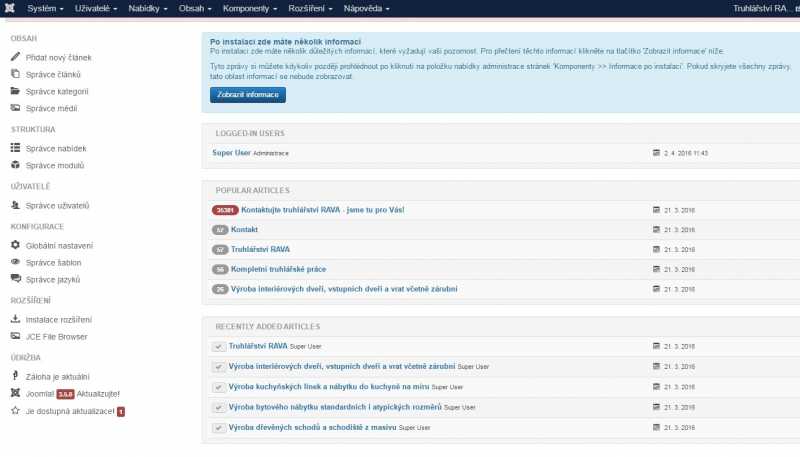

Dobrý den všem!
Prosím Vás o názor, nebo radu.
Po rekonstrukci stránek www.rava.cz jsem zjistil, že po cca 14 dnech provozu mi hlásí Joomla počet shlédnutí u jednoho článku (kontakt) přes 35 tisíc. Obávám se, že to neni v pořádku. Ostatní se pohybují kolem padesáti.
Viz příloha.
Před spuštěním jsme dali novou databázi, Joomla 3.4.8.
Můžete mi někdo poradit, zda je to normální?
Děkuji velice. Novák Michal
Viz příloha.

A co hlásí Google Analytics - jakou návštěvnost tohoto článku?

Zkuste si počítadlo v článku vynulovat a nechat jej počítat znovu, jestli bude pořád naskakovat. Třeba to bylo jen nějaké "chvilkové selhání".

Michale, omrkl jsem tvé GA. Žádné extrémní číslo tam vidět není, takže se jedná o nějaký bug v Joomle.

Tak opravdu - na GA není skoro nic. Joomla už zase ukazuje během dvou dnů přes 5 tisíc návštěv tohoto článku. Ostatní 5 - 7.
Tak že to nechávám plavat, bo netuším, co s tím dál dělat...

asi by to chtělo sledovat to přímo na serveru, např. sledovat přístup a ukládat IP do nějaké provizorní tabulky v databázi.
Pokud Joomla! přístupy hlásí a GA ne, může to být také tím, že jde např. o robota. Nevím jak přesně funguje GA, když uživatel/robot nemá zapnutý Javascript, ale mohlo by to být způsobeno právě tím. Nevím, někdo, kdo se věnuje GA víc, by mohl říct, zda pokud je vypnutý javascript, se něco zapíše do GA statistik.
