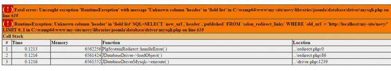

prosím pomůže mi někdo? Chci si přesunout web na localhost k sobě do počítače, ale po nastavení všeho, včetně configuration.php se mi zobrazuje hláška:
Fatal error: Uncaught exception 'RuntimeException' with message 'Unknown column 'header' in 'field list' in C:\wamp64\www\my-site\novy\libraries\joomla\database\driver\mysqli.php on line 610
a další pod tím:
RuntimeException: Unknown column 'header' in 'field list' SQL=SELECT `new_url`,`header`,`published` FROM `salon_redirect_links` WHERE `old_url` = 'http://localhost/my-site/novy/' LIMIT 0, 1 in C:\wamp64\www\my-site\novy\libraries\joomla\database\driver\mysqli.php on line 610
už si nevím rady v čem by mohl výt problém. Budu rád za každou radu
