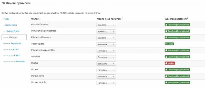

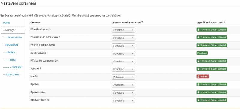

Odpověď od Ondrej
Stále nechápu proč mám hnedka u managera konflikt. V příloze jsou screeny globálního nastavení práv. Zkusil jsem třeba zakázat kompletně celou záložku uživatelé, ale stejně to nereaguje, myslím že bude chyba v tom konfliktu, ale proč?
Příloha SU.jpg nebyla nalezena.

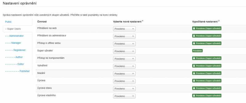

01. srp 2014 23:23 #117340
Ufff, vy máte všechny skupiny uživatelů poděděné od Super správce, tedy i registrované ve frontend části - takže Vám můžou vlýzt do administrace a cokoliv tam změnit???? To by ste si měl dát RYCHLE do pořádku.
Konflikt je tam proto, protože se snažíte zakázat managerovi něco na co má zděděný práva od super správce...

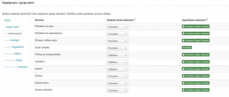

Odpověď od Ondrej
Takže by to mělo být takto? Ale je tam stále konflikt.
Naštětstí to mám v testovacím modu, takže by se tam nikdo neměl dostat. Doufám že s vaší pomocí to dám v základním nastavení bez doplňku ;)

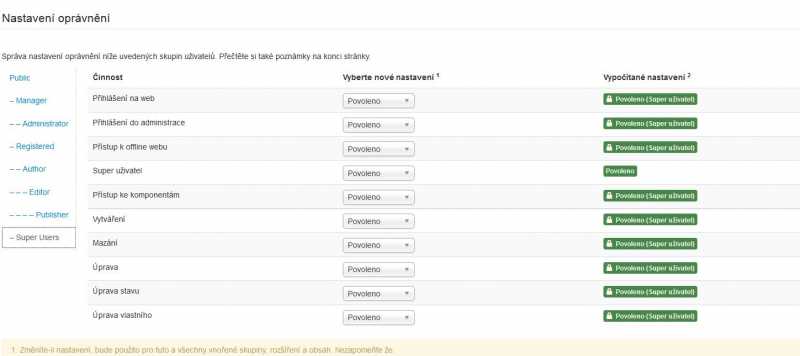

02. srp 2014 10:03 #117345
Odpověď od Ondrej

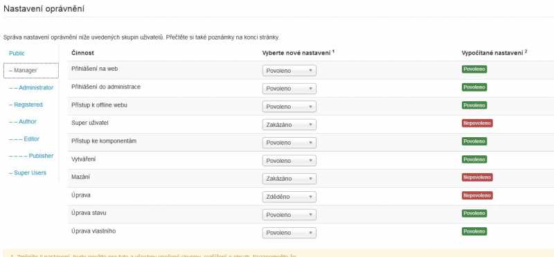

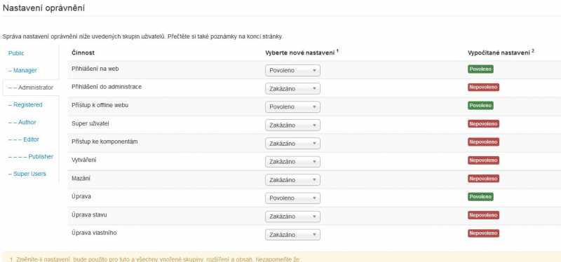

Už se mi to chová jak má, můžete mi to prosím zkontrolovat jestli to je správně? Jen jestli se do administrace dostane pouze super user a manger?

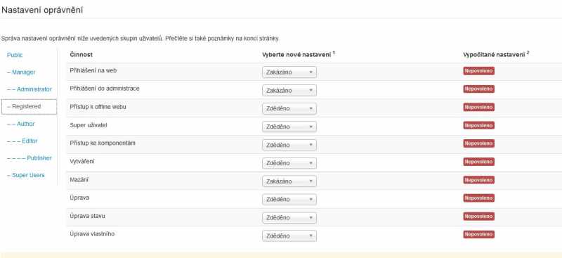

02. srp 2014 23:39 #117352
Vypadá to snad Ok. Jen mne překvapuje, že Administrátorům zakazujete přístup do administrace a že registrovaným zakazujete přihlášení se na stránky. Pokud nemáte administrátory smažte si tu skupinu, aspoň to budete mít přehlednější, pokud nemáte přihlašování na stránkách, zakažte si registraci v nastavení uživatelů...
