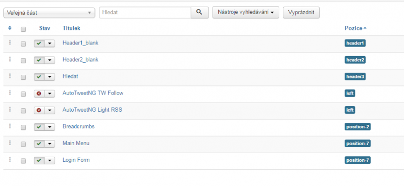

- Tomas S.
- Příspěvky: 91
18. zář 2016 21:15 #128411
od Tomas S.
Odpověď od Tomas S. v tématu jak upravit odkazy v sekcích
mám v modulech jen toto viz. příloha.
18. zář 2016 23:13 #128412
Odpověď od Bong v tématu jak upravit odkazy v sekcích
V nastavení modulu menu zadáte třídu CSS. Tuto třídu případně upravíte v souboru CSS.

19. zář 2016 09:04 #128416
Nektere typy priloh vlozit nemuzete z bezpecnostnich duvodu.
Vase dotazy se tykaji vzhledu. Uvedte tedy dotaz a ODKAZ na stranku, kterou chcete upravovat. Jinak v nekterych pripadech ani poradit nelze.
Ptipadne zacnete vyuzivat nektery z nastroju pro webmastery (integrovane v prohlizeci, nebo externi, napr. FIREBUG). Najit soubor a kod je pak hracka a primo si muzete testovat upravy.
