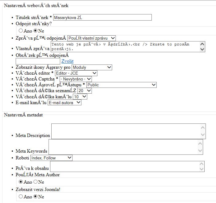

Koukám jako blázen.
Včera při otevření globálního nastavení místo klasické šablony se zobrazil pouze textový režim.
Domníval jsme se, že to je nějaká chyba domácího pc a tak jsem to dnes zkusil z práce. A ono to je stejné. Pro obě administrační šablony. Ostatní nastavení pracuje normálně?
V čem by mohl být problém?

Když jsem se podíval na zdrojový kód stránky s globálním nastavením, zjsistil jsem, že je tam pouze část kódu. Chybí začátek i konec. Napadlo mne(ale asi to je pitomost), nahradit chybné načtení (com-config) tím správným.
Nebo bych měl začít od začátku - nainstalovat celou joomlu znova a pokusit se nedělat zase chybu?
