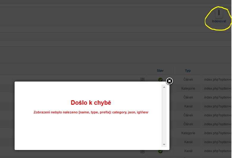

Idea Nefunguje indexování - chytré hledání

Máte v pořádku tabulky databáze?

Odpověď od Martin v tématu Re: Nefunguje indexování - chytré hledání
66 změn databáze bylo úspěšně zkontrolováno.
24 změn databáze nemění strukturu tabulek a bylo přeskočeno.

Odpověď od Bong v tématu Re: Nefunguje indexování - chytré hledání
Zkuste je ještě zkontrolovat v phpmyadmin. Zaškrtnout vše a dát opravit.
Možná to nesouvisí, ale verze Joomly? Jakým způsobem provádíte aktualizace Joomly?
Aktualizaci joomly provádím přímým zápisem.
Problémy s indexy v tabulce `ccqke_phocadownload_tags_ref`
Indexy PRIMARY a id vypadají stejné a jeden z nich by pravděpodobně mohl být odstraněn.
15. čvc 2012 23:31 #95580
Co je to "přímým zápisem"? Přes automatické aktualizace Joomly, nebo kopírováním na web?
Všechny tabulky v databázi jste označil a dal opravit? Pokud je to to, co myslím bude poškozená pravděpodobně tabulka #_finder_terms
Přes automatické aktualizace Joomly. V myphpadmin jsem dal opravit vše co se dalo, ale výsledek je stále stejný. A jak tedy opravit tabulku #_finder_terms ???

S tou cache jsem střelil vedle, vy tam uvádíte _system a com_plugins. To bych si tipnul, že to souvisí s tím, že jste přihlášen vy sám. A Joomla cachuje vaši vlastní činnost v administraci.
Optimalizace Admin Tools je vlastně optimalizace v phpMyadmin.radek178 napsal: Pokud k optimalizaci databaze pouziju tu funkci, co je v Admin Tools, je to to same, jako bych to delal v phpMyadminovi?
Cache - u wedosu je pouze 1 web z tech 6, kde to dela. Wedosem to nebude.
18. čvc 2012 13:02 #95654
- použijte i jiný prohlížeč
- zapněte Možnosti chytrého hledání - Index - Povolit logování a zkuste indexování spustit, zda uvidíte v logu chyby
- přenastavte Možnosti chytrého hledání - Index, třeba vám něco nestíhá...
- zapněte Firebug a zkuste indexování spustit, zda uvidíte chyby
- zapněte debug v Joomle a zkuste indexovat, třeba se objeví chyby
Používám s úspěchem a stále funguje. Zkuste několik kroků:Sreky napsal: ...copak tuhle funkci nikdo nepoužívá?
