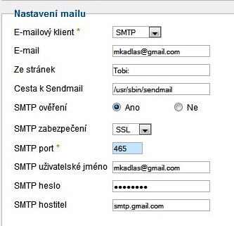

31. srp 2012 22:41 #96797
od Martin Kadlas
Odpověď od Martin Kadlas v tématu Re: Nelze inicializovat funkci mail 2.5.6
Nastavil jsme SMTP dle přiloženého obrázku na svůj gmail/email a chodí jak backup tak i ostatní emaily. Děkuji za rady. Jedná se opravdu o chybu J2.5.6:
joomlacode.org/gf/project/joomla/tracker...racker_item_id=28722
