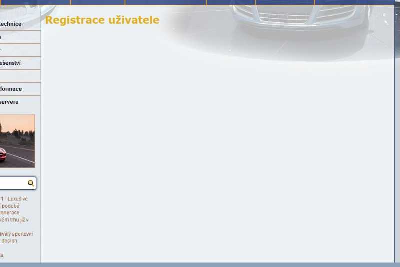

Dobrý večer, mám kratičký dotaz, po registraci nového uživatele se objeví jen čisté stránka s nadpisem Registrace uživatele. Není tam žádný text, kde informuje uživatele o dalším postupu po registraci. Poradíte mi ja docílit aby byly na stránce pokyny s postupem? Děkuji.

Tak vyzkoušeno, ale ta stránka s nastavením libovolného textu je tam k tomu, abych si mohl vytvořit stránku s podmínkami používání serveru. Ale opět to stejné, po registraci nového uživatele jen stránka s nadpisem Registrace uživatele, ale text vůbec žádný. Prostě v tu chvíli neví registrovaný co dál, takže napytel. Fakt je chyba asi v systému Joomla. Přikládám zobrazenou stránku po vyplnění registračního formuláře.

Zdravím, ano udělal jsem novou čistou instalaci Joomla se zobrazením základní šablony Beez3 a hláška tam korektně funguje, takže problém mám někde v šabloně, nebo modulu. To už musím dohledat sám. Děkuji za nasměrování kde mám problém.

Dobrý den, tak vyřešeno, v mojí šabloně nebylo vůbec tohle ( cesta adresářů ) - html/layouts/joomla/system/message.php a proto se nic nezobrazilo, nyní už vše po dohrání přes ftp do adresáře html funguje správně, vše chybějící jsem zkopíroval z šablony beez3, omluva za pochybnost systému joomly, chyba byla samozřejmě v souborech mé šablony.
